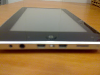

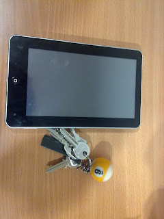

La tablet que vamos a "desmenuzar" es una tablet de 7" , es muy importante saber el  modelo porque según que fabricante se abre de una manera u otra.
En esta ocasión no se que modelo es exactamente , pues me la han traido a reparar sin ningún embalaje , pero por las conexiones que trae etc... parece un Gpad de 7"inch , de todos modos se como abrir este tipo de tablet sin tener que llamar a su dueño para que me de mas datos sobre el.
También es cierto que hay muchas marcas , que en realidad lo único que cambia es la marca comercial y el embalaje.
Asi que recordar , marcas hay muchas....Apad-Gpad-Haipad-Epad son algunos ejemplos , otros por el contrario han optado por crear marca corporativa como por ejemplo Eken ,Zenithink etc... pero en realidad hay 3 o a lo sumo 4 formas distintas de desmontar una tablet.

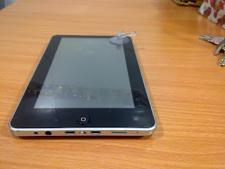

Yo  me he ayudado con una pequeña ventosa para levantar la pantalla por una de sus esquinas , pero no es estrictamente necesario, ya que se puede levantar con la uña o la punta de cuchilla etc.. ,es obvio que si lo haces con una ventosa disminuye la posibilidad de dejar marcas o daños.
Levantamos un poco...

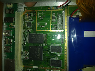

Desconectamos el LCD , asi podremos acceder a la placa base,baterias , altavoz, antena wifi etc...

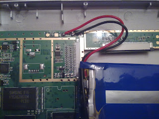

Como se puede observar el procesador un Telechip tipo Arm y memorias Samsung , lo que lleva el recubrimiento azul es la bateria , y el cable rojo - negro la conexión positivo-negativo.
Como el problema que tiene este aparato en concreto es tema de encendido, carga de bateria etc... iremos directamente a quitar el precinto de la batería a ver si damos con el problema
Efectivamente !! aqui tenemos el problema , una de las baterias  esta rota y esta perdiendo parte de su contenido.
No hay duda alguna , hemos dado con el problema.
Ahora solo tenemos que reemplazar la bateria , pedimos el recambio , quitamos esta y soldamos la nueva en su lugar.
